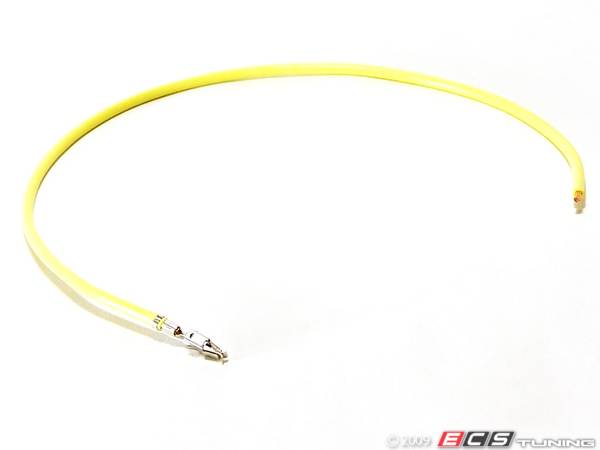

Cable de réparation VW : 000 979 131 (x4) (environ 2€)

La connexion se fait avec le connecteur 4 broches et 3 fils de réparation VW.
